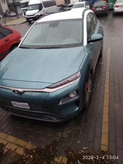

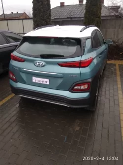

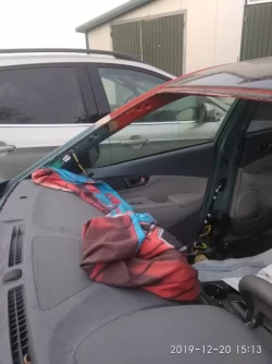

Hello friends, my KONA was bought at Kopart. This is the car on which the tree fell and two women were driving. The local Hyundai dealer will not be able to repair the water pump, so I ask you to give more information for self-repair, I will be very grateful.
IMG_20200204_130421.webp [QUOTE = "Ігор, посада: 95937, член: 16891"] [QUOTE = "apu, посада: 95934, член: 13823»] в Україні, у вас, мабуть, нулева дилерська підтримка. [/ ЦІТО]
Привіт друзів, мій KONA був куплений у Kopart. Це машина, на яку було впало дерево і тіхали всі речі. Розміщений дилер Hyundai не зможе використати водяний насос, тому я отримав більш детальну інформацію про ремонти, які будуть дуже впевнені. [/ ЦІТА]
